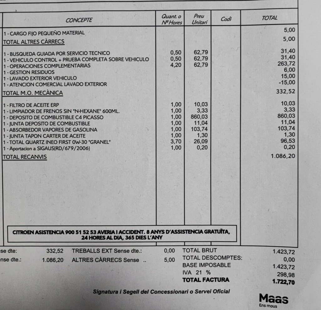

Mensaje por adri173 Vie 25 Nov 2022, 17:18
Muy buenas, aquí otro afectado por el tema.
He leído varios post misma avería tirones, se me apaga en semáforos una ruina....
Lo llevo a un taller no oficial me cambian las bobinas de alta y al rato sigue fallando 350€ que me chupo ...
Con mi cabreo lo llevo al servicio oficial y la noticia 1700€ la válvula canister que está dentro del depósito que si junta que si Barilla de no sé qué canister, protocolo a seguir por su máquina de diagnosis 1700€ cambiar el depósito más mano de obra ....
He llamado a atención al cliente central y el lunes me dirán algo... Me comentan que se complica la cosa al no pasar 1 mantenimiento en al casa oficial ...
Cosa que no tiene nada que ver el depósito con el mantenimiento
Acabo de entrar me voy a. Seguir leyendo todo el hilo y el lunes comento que dice la Citroen central...
adri173
Mensajes : 6
Fecha de inscripción : 25/11/2022
FALLO TIRONES - CAMBIO DE DEPÓSITO Y VALVULA CANISTER 900€  - Página 5 Empty Re: FALLO TIRONES - CAMBIO DE DEPÓSITO Y VALVULA CANISTER 900€
Mensaje por adri173 Sáb 26 Nov 2022, 12:00
Más datos.
Puretech 130cv
56mil kilómetros cuando empezó a fallar 6 días antes de cumplir 6 años, comprado el 16 octubre del 16, 4 revisiones en taller oficial y 1 en taller no oficial
Si me deniegan ayuda por pasar una revisión en taller no oficial procedo a demandar, dado a la evidencia del fallo de fábrica
adri173
Mensajes : 6
Mensaje por adri173 Miér 07 Dic 2022, 18:35
Bueno la broma me ha salido por 1722€
Me puse en contacto con Citroen España y si, muy cordiales, me querían ayudar etc.... Llegó el momento que me pedían  factura del ultimo mantenimiento, no la tenía en casa " no la encuentro" y el taller ahora en navidades está cerrado hasta enero.. PSA me dicen que sin esa factura no me pueden ayudar, que necesitan saber que ha pasado por un taller oficial, le comenté que un taller oficial es, pero no de la red Citroen, un taller en regla de barrio " de mi confianza". Directamente me dijo que si no ha pasado los mantenimientos en un taller oficial Citroen no me ayudan ...
Demanda al canto
Que tendrá que ver los mantenimientos con un depósito.
A se me olvida, según la marca no tienen constancia de ninguna avería de este estilo bonk  ya les comenté que solo tenían que poner canister C4 en Google y verían, excusas baratas .
Si alguien ha denunciado o se podría hacer una piña para denunciar en masa, si alguien ha denunciado y tiene jurisprudencia la llevan clara ...
Alguien por aquí ha llegado a denunciar ?
Adjunto foto de la factura .FALLO TIRONES - CAMBIO DE DEPÓSITO Y VALVULA CANISTER 900€  - Página 5 Img_2010

Mensaje por JordiR Jue 08 Dic 2022, 19:19
¿Por qué motivo te han cambiado el aceite?

Mensaje por adri173 Vie 09 Dic 2022, 05:34
JordiR escribió:¿Por qué motivo te han cambiado el aceite?
Por contaminación, se ve que los tirones por culpa del canister tenía una mezcla muy rica, eso acabo mezclando gasolina con el aceite, según el mecánico de mi barrio, me dijo que al estar contaminado hace que degrade más nuestra preciada chapuza de correa distribución sumergida en aceite .... vino
