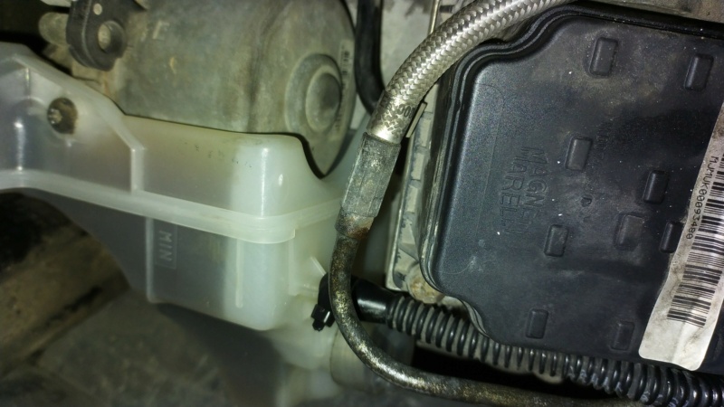

Embrague cmp
Buenos días, a mi no me daba fallos en pantalla pero me patinaba el embrague y, a veces, me daba tirones al arrancar, pues hace unos 15 días he cambiado el kit de embrague completo, el disco bimasa (responsable de los tirones), el collarín, el bote del hidráulico y un manguito. Y ya que estaba desmontado en el elevador, le han limpiado la egr. La "broma" me ha salido oír 1500€. Durante los primeros 10 días, se soltó un manguito del hidráulico y fue tirando el líquido hidráulico, al llegar al mínimo, no entraban las marchas, pero no daba fallo en pantalla,. Total se rellenó el bote y se fijó con una brida y listo. El problema ahora es que me ha sacado más virutas de lo que sería normal con 197000km y 9 años que tiene mi pica en la caja de cambios, por lo que voy a echarle un limpiador a la valvulina y sustituirla añadiendole un aditivo antifricción. Os dejo una foto del bote del hidráulico, está debajo de los tubos de admisión de aire, a la derecha según abrís el capó.

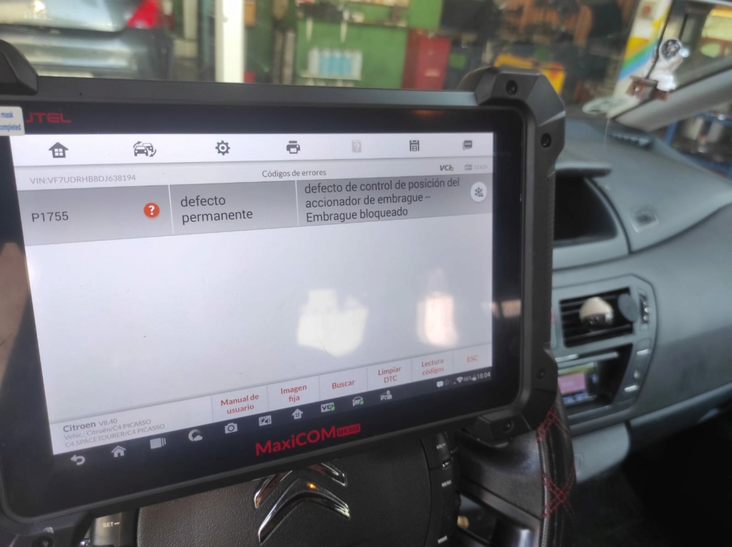

Hola a todos. Soy nuevo por aquí y este es mi primer post. Os escribo desde Asturias y voy a tratar de contaros mis aventuras con este tema, tratando de enrollarme lo menos posible, aunque va a ser difícil. Tengo un C4 Grand Picasso de 2009 con CMP. Tiene 104.000 kms. La cuestión es que sobre junio de este año me empezó a aparecer en la pantalla el mensaje de “Caja de cambios defectuosa” y me asusté mucho, claro. Lo llevé a un taller cercano a mi casa, el mecánico es bueno, tiene fama por aquí y una buena máquina de diagnosis, cosa que el resto de talleres de alrededor no tienen. Así que opté por él, aunque tengo un concesionario Citroën a cinco kilómetros. La máquina le dio que estaba mal el embrague y había que cambiarlo. 1250 euros. Después del cambio venía la configuración del coche, el aprendizaje, según me dijo, del cambio de marchas y es un proceso un poco latoso porque hay que repetir el proceso en varias ocasiones, hasta que la maquinita dice que la configuración ya está ok.
A partir de aquí empezó mi calvario porque el coche, funcionaba bien unos días y volvía a fallar, no me entraban las marchas y volvía a aparecer el mensaje de “Caja de cambios defectuosa”. El mecánico siempre me decía que el coche estaba bien, que cuando le enchufaba la máquina no daba ningún tipo de error ni avería y a la caja de cambios no le pasaba nada. Además, me aseguraban que la configuración estaba completa y no debería aparecer ninguna alarma o aviso de este tipo… pero el caso es que aparecía. Después de pagarle, me había dicho que la reparación tenía una garantía de un año y que no me preocupara porque encontraría una solución sí o sí. Le hizo de todo incluidas algunas de las soluciones que he leído por aquí: nivel de la valvulina de la caja de cambios y nivel del líquido del actuador del CMP, entre otras muchas más cosas que sería largo de relatar. Al final, él mismo se encargó de llevarlo al concesionario Citroën porque el coche le estaba volviendo loco y no sabía cómo solucionarlo. Aquí tampoco dieron con la avería, dijeron que la diagnosis no daba nada raro y que mi mecánico había hecho la configuración correctamente. Hasta que al final lo llevó a la Citroën de Oviedo y allí le dijeron dos cosas: que la palanca estaba mal y había que cambiarla y que era necesaria una actualizaron del software porque desde que se compró el coche nunca se había actualizado. Según me contaron, debe actualizarse entre los sesenta y ochenta mil kilómetros porque si no, empieza a dar problemas y que cosas como las del ordenador que se reinicia solo (también me pasa desde hace tiempo), que el coche no acabara de configurarse correctamente, u otro tipo de fallos electrónicos, también podrían venir de un software sin actualizar.
Desde hace una semana no ha vuelto a dar problemas y cruzo los dedos para que de esta ya vaya todo bien. Y por cierto, ni en el primer concesionario ni en Oviedo le cobraron nada y por tanto a mi tampoco. Ni siquiera el cambio de palanca. Me dijo que estuviese tranquilo, que entre los talleres se arreglaban, favores que van por los que vienen y que él me había dado una garantía y no me iba a cobrar nada más. En este sentido, chapó con el taller.
