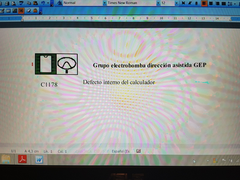

Re: Cambio balonas suspensión por muelles normales
Buenas tardes, he vuelto a entrar en ESP y como te dije no da la opción de poner suspensión metálica, así que lo he dejado como estaba.
Con los cables de la centralita de la suspensión conectados y desconectados, en la lectura de defectos sale error de que no hay comunicación con dicha centralita, así que la he dejado con los cables conectados. Si te parece bien puedo dejar desconectados los cables de dicha centralita o quitarla totalmente, desconozco si como lo he dejado puede interferir en alguna otra centralita o ser perjudicial para el comportamiento del coche. Decirte que he probado el coche tras los cambios efectuados e incluso he recorrido 200 kms a 120km/h de forma continua y hasta ahora no he notado ninguna anomalía de funcionamiento en el vehículo.
Muchas gracias por todo y perdona las molestias causadas.
Te mando fotografía de las opciones que da el ESP.
Si ves alguna otra opción dímela.
La primera vez lo configuré con "dirección a izquierda, sin suspensión neumática y sin start stop", y comenzó a dar fallo en ESP/ABS y freno de mano eléctrico, de manera que éste último no podía ni accionarlo, no funcionaba.
Lo tuve que dejar con la configuración de origen "dirección a izquierda, con suspensión neumática y sin start stop".
Finalmente he desconectado la centralita de la suspensión neumática, tal y como me dijiste.
Tras ello he hecho una lectura de defectos y me salen los mismos que con la configuración anterior.
Te mando fotografías de los mismos, siendo los del freno de mano eléctrico, el ESP y la dirección asistida, ya que el resto son antiguos.
Luego el comportamiento del vehículo no ha variado, funciona todo correctamente y no le noto nada anormal.
