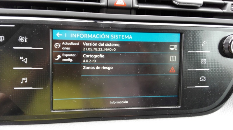

![Nuevo Firmware V.21.05.78.22_NAC-r0 Img_2034](https://i.servimg.com/u/f58/19/66/59/67/img_2034.jpg)
Actualizado al fin y revisados los menús , sin cambios aparentes , y por lo que se comenta en otros foros , parecen ser corrección de errores y mejoras de estabilidad, lo típico
