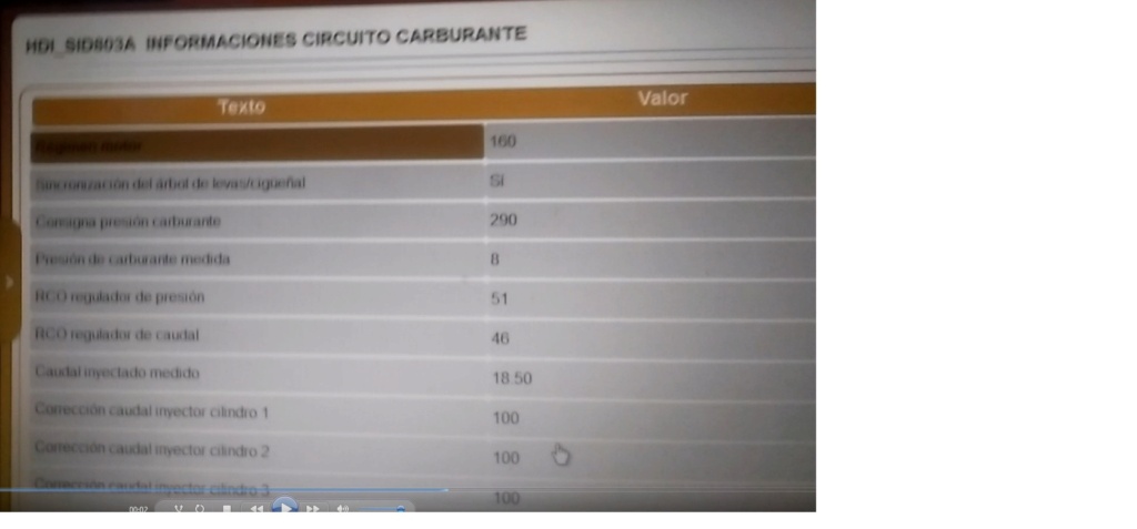

Hoy hemos tenido un buen día así que he podido hacer algunas pruebas.
Vamos por partes, que dijo Jack el destripador
Prueba 1, desconectar tubo EGR y taponar, prueba de arranque, no arranca.
Prueba 2, comprobar tapeta de la admisión y circuito de pilotaje con vació, la tapeta esta abierta y se queda abierta por defecto con un resorte, así que solo se cierra cuando recibe la instrucción pertinente, circuito de vació sin daños visibles.
Prueba 3, Con diagbox apartado test de los accionadores, valvula EGR, lanzar prueba, se escucha el clack, clack, clack, clack, y al finalizar mensaje en pantalla, no hay defectos.
Prueba 4, Con diagbox apartado test de los accionadores, valvula caudal de combustible, lanzar prueba, se escucha el clack, clack, clack, clack, y al finalizar mensaje en pantalla, no hay defectos.
Prueba 5, Con diagbox apartado test de los accionadores, válvula PRESION de combustible, lanzar prueba, NO se escucha NINGUN clack y al finalizar mensaje en pantalla, no hay defectos.
No se si alguien ha efectuado esta ultima prueba antes y si saben que ruido debe de hacer, pero segun indica la pantalla de diagbox se debe de escuchar algo.
Yo creo que es la válvula de presión de combustible la que se ha roto, toca buscar y planificar como sustituirla.

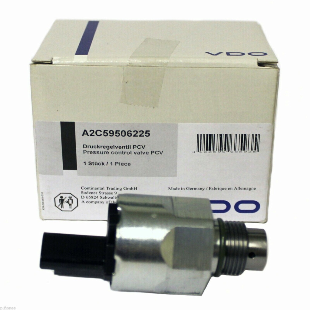

Vistos los precios que tiene la valvulita se me plantea un nuevo dilema, algo que ya tuve en mente nada mas empezar este hilo.extralargo escribió:Hoy hemos tenido un buen día así que he podido hacer algunas pruebas.
Vamos por partes, que dijo Jack el destripador![]()
Si me decido por la original VDO el precio va de los ciento y pico euros para arriba, si me decido por alguna de otros fabricantes, el precio es algo menor, pero es que una bomba reconstruida cuesta sobre los 370€ y es que la mía ya tiene 380.000 km ¡supongo! si es que nunca le han hecho algun apaño.
En fin le dedicare algunas vueltas a ver que decido.
