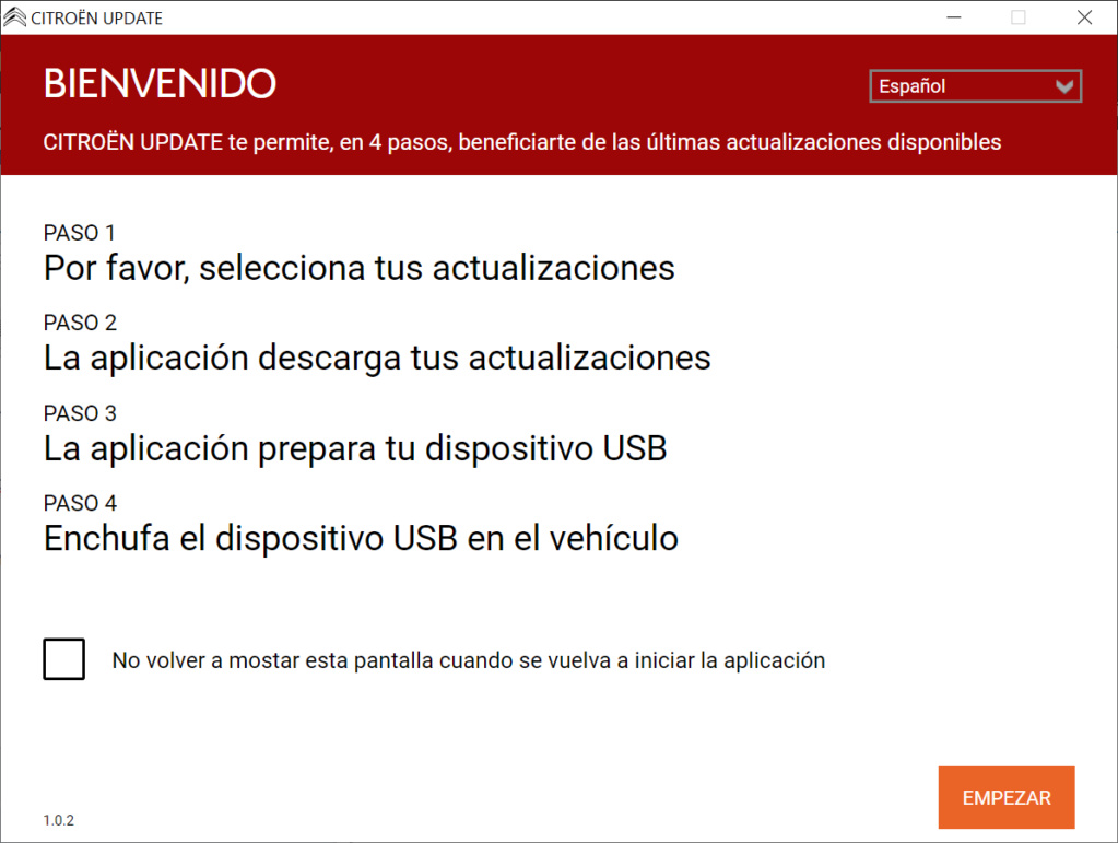

Ha raíz del tema de la versión 17 de los mapas, como en la app del móvil no me salta nada, he ido a comprobar si hay alguna actualización desde la web de Citroen:
[Tienes que estar registrado y conectado para ver este vínculo]
Y me he encontrado que hay una opción de instalar una aplicación en windows y Mac, se llama CITROEN UPDATE. ¿Alguien la ha usado alguna vez?

Este enlace me lleva a la página oficial donde al meter el VIN te dice si hay alguna actualización disponible, y a mi me dice que no hay ninguna.
¿Qué navegador tienes para que te salga este mensaje? ¿A alguien más le aparece ese menú?

Supongo que porque yo tengo pendiente de actualizar el firmware.

Posiblemente sea eso porque yo nunca antes había visto esa pantalla. Yo tengo ese firmware instalado hace ya meses.
