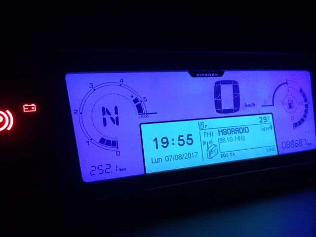

tengo una picasso c4 de 7 plazas del año 2009. hace dos semanas se encendieron en el cuadro la luz de la batería, y un mensaje de alerta que decía: BATERIA BAJA O DEFECTO EN INSTALACION ELECTRICA.
le llevé al taller, y me lo comprobaron, la bateria estaba perfecta, y el alternador cargaba a 14.
dijeron con toda seguridad que podía ser el alternador, lo hemos cambiado, y mi sorpresa es que a los dos días de la reparación, ha vuelto a salir la avería., y ahora el taller no sabe que puede ser.
mi pregunta, es saber si a alguien le ha pasado esto, y lo ha podido solucionar.
la avería no es de continuo, hay días que se enciende y otros que no. y aveces se enciende 5 segundos, se apaga y lo mismo no vuelve a lucir en dos días.

da un pitido, y se enciende lo que se ve en las dos fotos,el mensaje a la vez que la luz de la batería y el stop.
