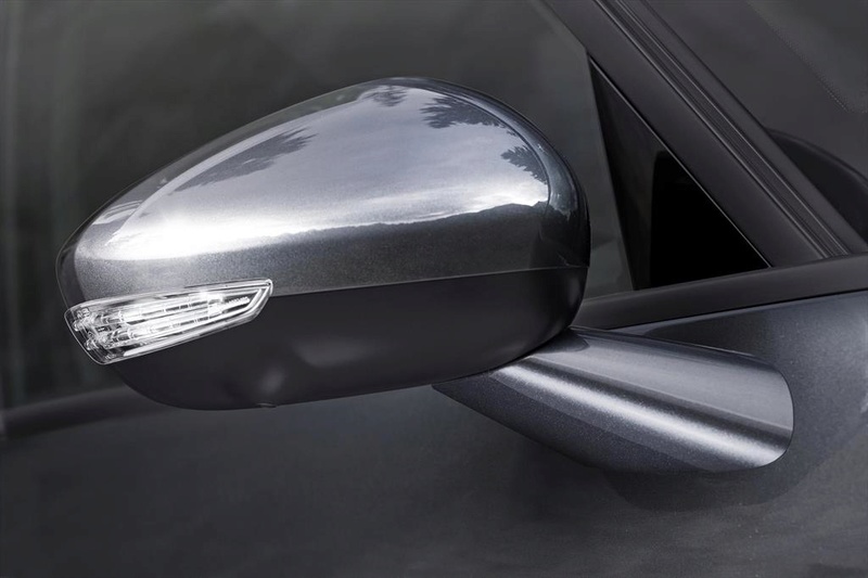

Buenas
Tengo un c4 picasso del año 2014. 1.6, hdi etg6 exclusive.
Alguien sabe como se cambia las bombillas de los intermitentes de los retrovisores?
es de ese tipo:
cambiar bombilla intermitente retrovisor Va_c1b10
GRACIAS

me sumo a averiguarlo...he trasteado sin éxito, creo que el traslúcido debe salir pero haga algo de presión y no sigo por miedo a partirlo...a ver si alguien es más aventurero

Abra que quitar la tapa de arriba, ¿se os a fundido la luz? pensaba que todos los modelos tenían la luz de led, si es así tendréis otro problema por que el led no se va tan rápido

Ya lo intente, la carcasa de atrás se quita fácil, también localice el conector de la bombilla, pero imposible acceder a ella sin romper el cristal embellecedor que esta metido como a presión.
El cristal da miedo romperlo,
Si no lo consigo, lo llevare a la casa y les pediré que me digan porque el led se ha fundido tan rápido.

El manual dice que hay que ir a un servicio Citroen... me imagino que habrá que desmontar el espejo y cambiarla desde el interior.

Hola buenas yo lo e cambiado se desmonta quitando el espejo primero, lo Cojes y tiras hacia ti, va a presión y luego desde dentro sueltas 3 pestañas para soltar la carcasa superior y ya podrás acceder a la clemente de conexión del intermitente
