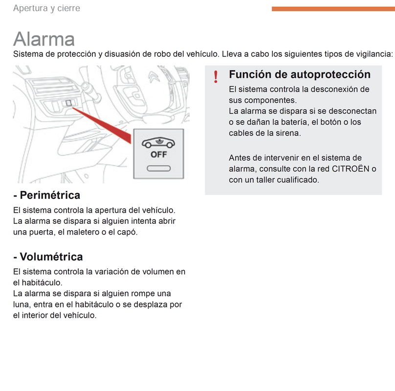

Mi coche, junto al lado de la rueda de ajuste de luces, lleva un interruptor para la desconexión de los sensores volumétricos de la alarma.
¿Alguien sabe para que es este cable? Captura-de-pantalla-2020-08-27-a-las-13-15-20

Mensaje por francesc5358 Jue 27 Ago 2020, 16:11
Podría ser para ese módulo. Es que un conector, completo conectado a una hembra falsa y sujeto, está claro que es para algo. A ver si alguien que haya desmontado esa sección, a visto el cable del conector.
Gracias por el aporte.
