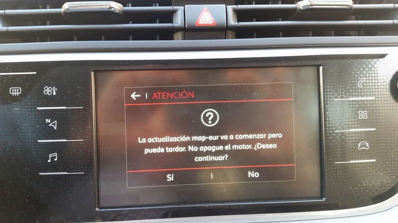

Bueno , pues lo logre por fin , estabamos en lo cierto.
Resumo todo un poco.
De fabrica tenia la versión de la cartografía 966.7352-prod
Para pasar a la ultima versión de cartografía de Abril de 2017 suministrada por citroen desde el espacio citroen.fr ( por tanto OFICIAL) que es la V.4.0.2-r0 es IMPRESCINDIBLE instalar antes la 3.0.1-NAC_EUR se parta desde la version que se parta de mapas. Sino la V4.0.2-r0 no la va a reconocer.
He tardado en instalar la V3.0.1 unos 30 minutos y la V4.0.2-r0 otros tantos, ( motor encendido, start/stop desactivado , puerta abierta y cinturon desabrochado )
En ambos casos he puesto en la raiz del USB la carpeta SWF con el archivo XML de cada version ( tal cual se descomprime del archivo .tar al USB)
Y por tanto la cosa queda así:
Enhorabuena a todos los que os habeis estado currando el tema, ya sabemos mas que cualquier CS de españa ( triste pero cierto...)
Y a los que no lo han intentado nunca ... como dice Aquino210
, no espereis que los concesionarios os ayuden con esto , animaros que es mas facil
de lo que parece y las versiones tanto de cartografia como de firmware con oficiales por lo cual la garantia esta intacta ( asegurado por el comercial de mi concesionario, cuando le explique como iba el tema )

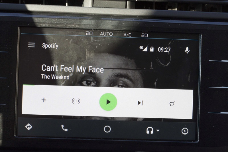

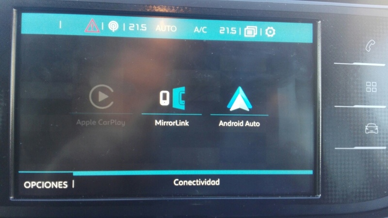

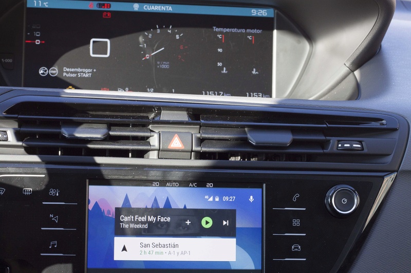

Por otro lado os dejo unas fotillos de Android Auto para poner a alguno los dientes largos
